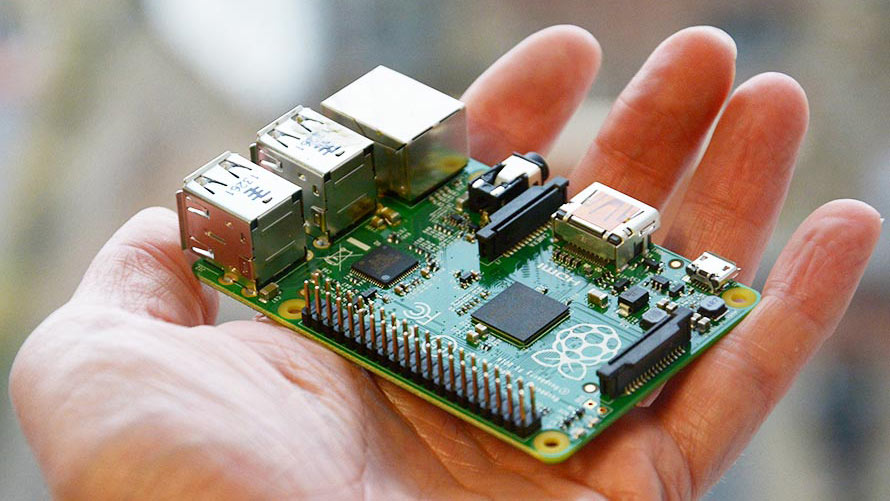

Os computadores de placa única (SBCs, na sigla em inglês) estão se infiltrando até mesmo nas fábricas inteligentes mais sofisticadas — e podem te ajudar a economizar uma boa grana.
Também chamado de "MiniPC", um Single Board Computer (SBC) é exatamente o que o nome sugere: os elementos principais de um computador desktop ou gateway industrial (entrada/saída, microprocessamento, memória), mas em uma única placa independente. Uma alternativa de baixo custo e fácil manutenção para gatewayindustriais, os SBCs permitem que equipes de TI e engenharia de controle criem soluções personalizadas.

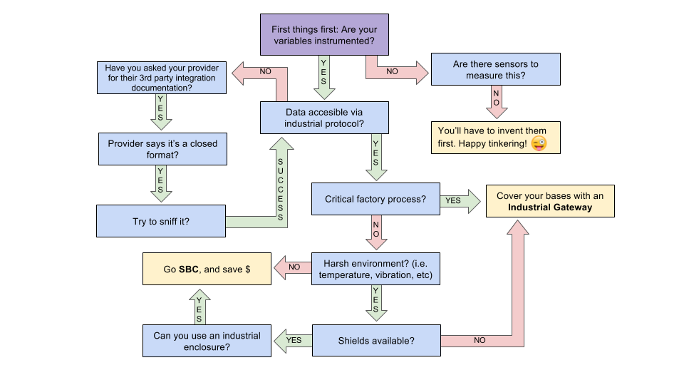

A sua escolha de usar ou não um SBC, e em caso afirmativo, qual deles, dependerá de fatores como: se você está lidando com redes Ethernet locais ou de longo alcance, em um ambiente hostil ou controlado, em um gabinete seguro ou em um local mais exposto, entre outros. Para auxiliar na compreensão desse complexo processo de tomada de decisão, criamos uma árvore de decisão que ilustra alguns pontos importantes a serem considerados ao optar pela instalação de SBCs em sua fábrica.
Um motor SBC é adequado para a sua fábrica?
Os dados da máquina que você está coletando são acessíveis por meio de um protocolo industrial como Modbus, OPC ou similar? Se sim, ótimo. Você não conseguirá ir muito longe sem ele. Caso contrário, solicite ao fornecedor da máquina a documentação de integração com terceiros (ou tente interceptá-la!).
Esta placa faria parte de um processo crítico da fábrica? Você está desenvolvendo uma aplicação de Fábrica Inteligente para monitorar a temperatura e outras condições de trabalho dentro da fábrica? Ou está medindo a OEE continuamente para embasar decisões importantes (como abrir ou não uma nova linha de produção)? Se o processo for crítico, nossos engenheiros recomendam o uso de um gateway, que será mais robusto. Não procure mais!
Esta placa ficaria exposta a condições adversas? Ou você pode deixá-la na sala de controle e obter os dados instrumentados da linha de produção por meio de uma rede local (por exemplo, Ethernet ou RS485)? Isso determinará o gabinete e as certificações necessárias. Se a sua placa ficar exposta a interferência eletromagnética ou temperaturas acima dos limites recomendados, você precisará de um gateway.
A conectividade Ethernet e/ou Wi-Fi atende às suas necessidades — ou você precisa de algo mais robusto? A maioria dos SBCs (Single Board Computers) suporta Ethernet e Wi-Fi, mas você também pode procurar gatewayque suportem redes celulares, LoRaWAN, SigFox e, em breve, outros padrões como NB-IoT e Cat M1 da Verizon. Dica: optar por essas últimas opções facilitará o trabalho da sua equipe de TI, pois você não dependerá da sua rede local e, em vez disso, acessará a internet diretamente por meio de um canal seguro e independente.
