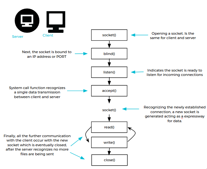

Segue abaixo um diagrama da arquitetura do protocolo de dados do Netcat:
Como você verá abaixo, essa solução simples também é extraordinariamente poderosa e flexível. Usaremos conexões locais por uma questão de simplicidade, embora, é claro, elas também possam ser usadas entre máquinas diferentes.

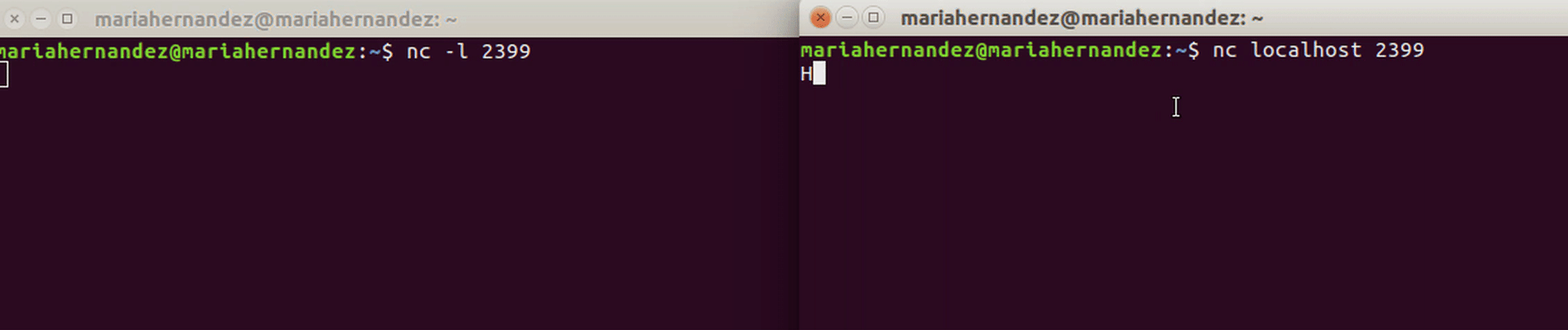

Como você pode ver na imagem abaixo, a conexão foi estabelecida:
Com a conexão estabelecida, você agora pode escrever para o servidor a partir do cliente:
$ nc localhost 2399 Olá Servidor
No terminal onde o servidor está em execução, seus arquivos de texto aparecerão sem problemas.
$ nc -l 2399 Olá Servidor

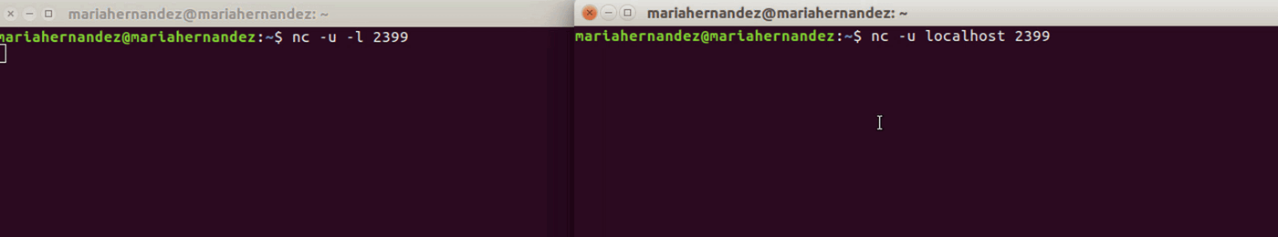

No do servidor , execute o comando abaixo. Como você pode ver, basta adicionar -u ao comando para estabelecer a UDP :
$ nc -u -l 2399
Após iniciar o servidor, estabeleça a conexão com o cliente:
$ nc -u localhost 2399
Agora o cliente e o servidor estão usando UDP para se comunicar. Você pode verificar a comunicação usando o comando netstat em um novo (terceiro) terminal de computador.
$ netstat | grep 2399 udp 0 0 localhost:2399 localhost:57508 ESTABELECIDO
Como você pode ver abaixo, a mensagem é recebida pelo servidor e a transmissão é verificada pela conexão:
