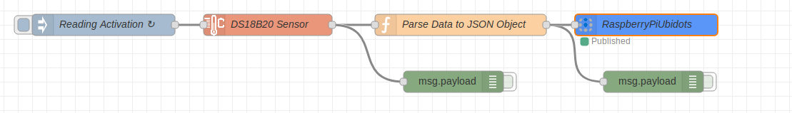

Para melhor compreensão, vamos explorar o projeto de um sistema HVAC usando o Node-RED. Os dados adquiridos do sensor de ambiente ( temperatura e umidade ) são enviados para um Gateway IoT via RS-485. A beleza do Node-RED reside na sua interface, e como você pode ver na imagem abaixo, o primeiro nó, "rs-485", realiza a comunicação serial após o estabelecimento da conexão com o sensor. Para passar os dados do sensor para uma Plataforma de Habilitação de Aplicativos (neste caso, Ubidots ) para serem interpretados pelos usuários finais, um segundo nó é utilizado para converter os dados para um formato compatível com a Plataforma de Aplicativos (JSON). Agora, com os dados brutos fluindo pelo nó RS-485, passando pela função de análise, até o nó MQTT, que estabelece comunicação com o broker da Plataforma de Aplicativos e publica os dados passados ​​pelo nó de análise.
Ao modelar uma aplicação IoT nesta interface simples e fácil de entender, o Node-RED torna a conexão e o processamento de dados mais fáceis do que nunca para arquitetos de soluções. Além disso, com a disponibilidade do nó de depuração, qualquer mensagem que calcule ou analise informações no Node-RED pode ser facilmente identificada para erros de programação e solução de problemas.
Comunique-se com a plataforma de desenvolvimento de aplicativos IoT Ubidots usando o nó predefinido Ubidots encontrado no Node-RED
