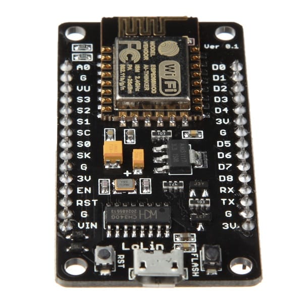

Este post explica como usar o NodeMCU com Ubidots. O NodeMCU é um dispositivo de Internet das Coisas (IoT) com GPIO, PWM, I2C, 1-Wire e ADC integrados em uma única placa, além de conexão Wi-Fi. É fácil de usar e você só precisa da IDE do Arduino para programá-lo.

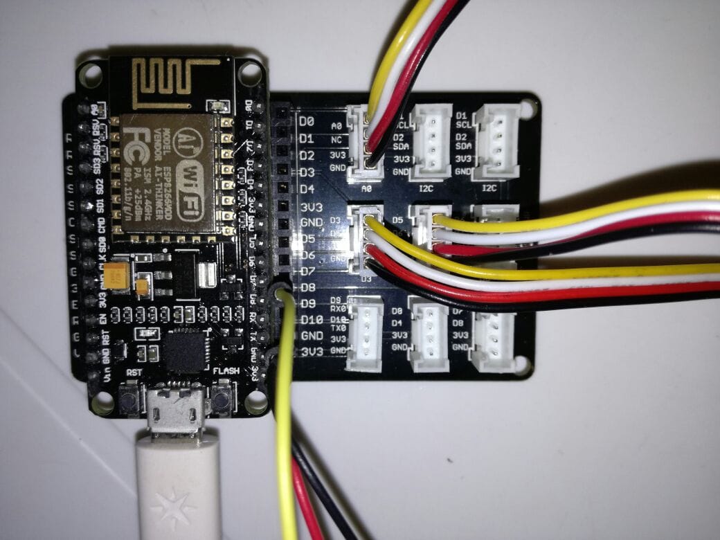

- Primeiro, conecte o NodeMCU à sua placa de expansão e, em seguida, conecte os componentes da seguinte forma:
O resultado final:

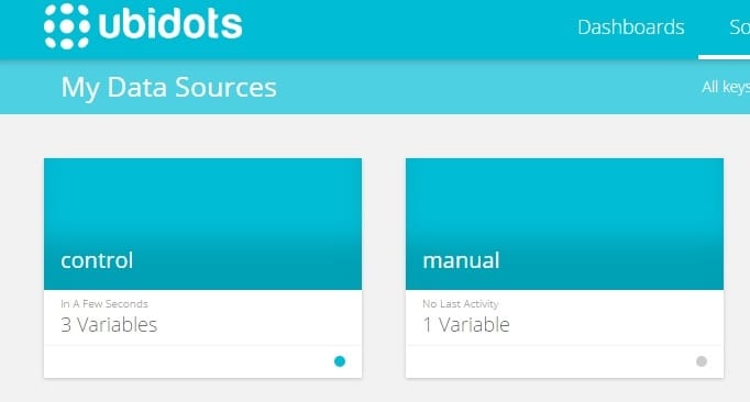

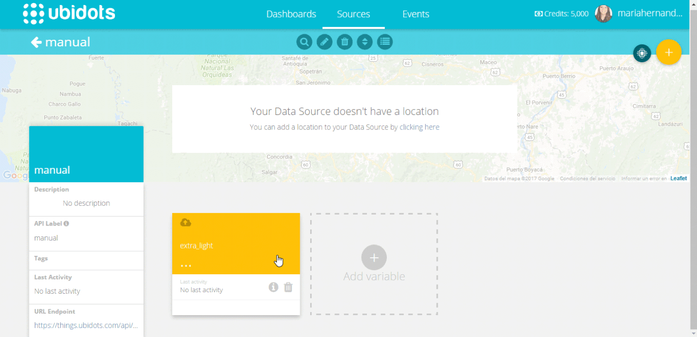

- Adicione uma nova fonte de dados chamada “manual” e uma nova variável chamada “extra_light” (como mostrado abaixo).
2. Verifique se o nome da Fonte de Dados e da Variável corresponde aos seus Rótulos de API. Isso é importante porque nossa variável será inscrita por meio do Rótulo de API, permitindo a comunicação entre Ubidots e o NodeMCU. Após verificar os rótulos da Fonte de Dados e da Variável, você poderá editar seus nomes com apenas um clique.
