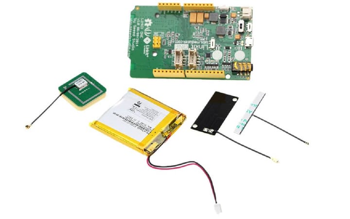

Na maioria dos projetos IoT , é provável que seu dispositivo de sensoriamento fique sem supervisão por alguns meses ou até anos. É por isso que o consumo de energia é um fator importante na seleção da sua plataforma de hardware IoT .
Neste teste, exploramos quantas vezes uma variável Ubidots pode ser atualizada usando o Wi-Fi do Linkit com a bateria de 1000mAh que acompanha o produto. Se o módulo entrar em modo de hibernação profunda entre cada postagem, a bateria terá uma duração bastante longa com uma única carga
8,3 horas
Se você enviar dados a cada segundo
20,8 dias
Se você enviar dados a cada minuto
3,4 meses
Se você enviar dados a cada 5 minutos
3 anos!
Se você enviar dados a cada hora!
**Confira todo o projeto e o código do firmware em nossa página no Hackster.
