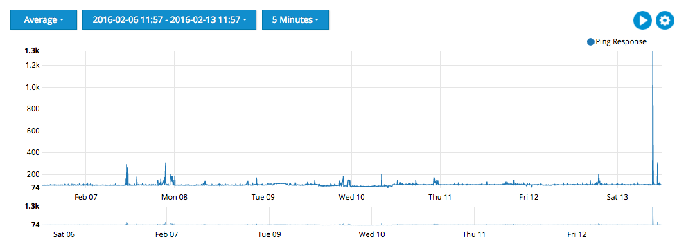

Seu provedor de internet está oferecendo um serviço de boa qualidade? Se a resposta for "não", como isso pode ser medido? Uma boa maneira de ter uma ideia da qualidade da sua internet é pingar um host remoto e observar os tempos de resposta. Isso é o que chamamos de "latência".
Este guia explica como usar um OpenWrt para registrar os tempos de resposta retornados pelo programa PING e enviar esses tempos para a Ubidots .
Ao final deste tutorial, você deverá ser capaz de criar um gráfico incorporável como este – aliás, estes são os dados reais da nossa conexão de internet:

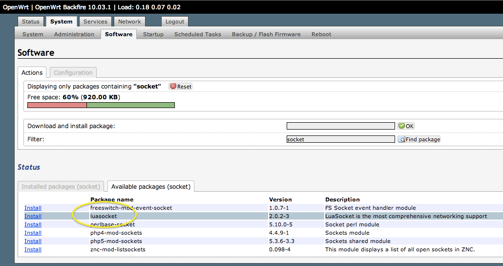

LuaSocket : Contém os métodos para criar requisições HTTP.

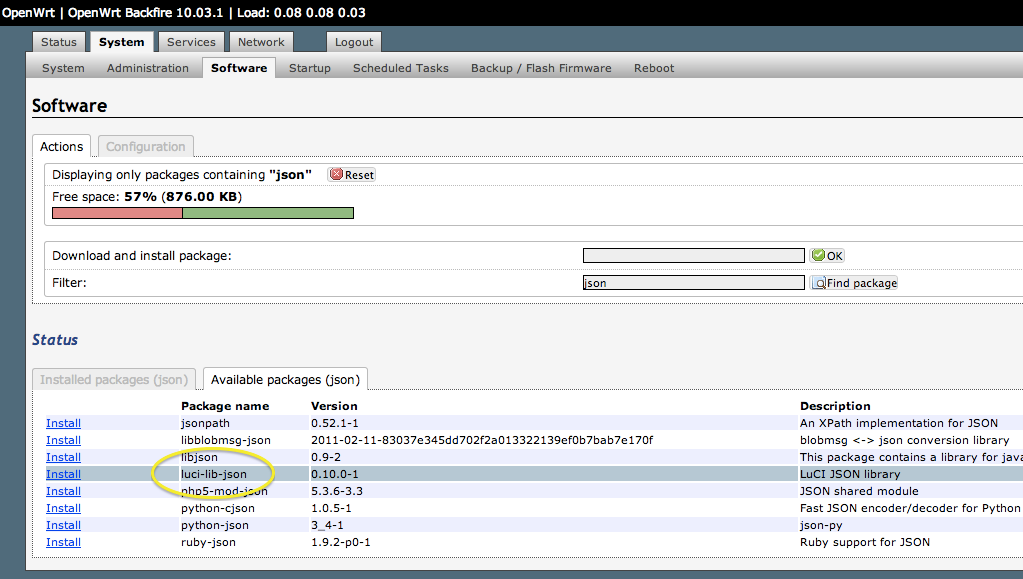

LuCi JSON : Um conjunto de utilitários para manipular objetos JSON.
Para instalar essas bibliotecas, acesse o roteador pela interface web, navegue até a aba “Sistema” e clique na opção “Software”. Por fim, localize as bibliotecas desejadas e instale-as

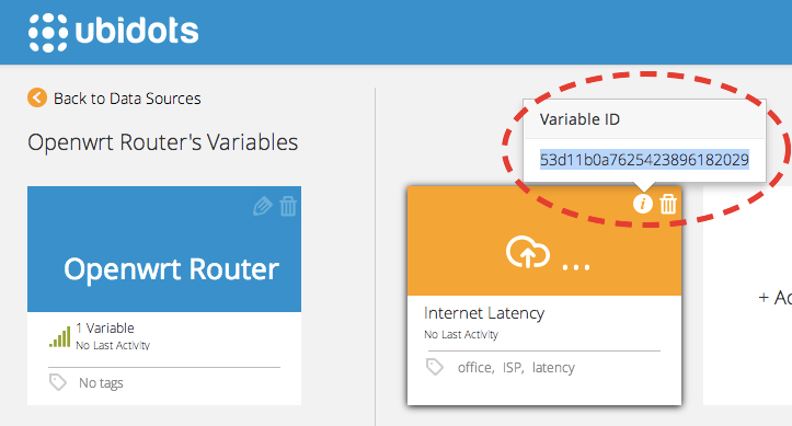

Abra sua Ubidots , navegue até a aba Fontes para criar uma Fonte de Dados chamada “Roteador Openwrt” e, em seguida, uma variável chamada “Latência da Internet”. Anote o “ID da Variável”, que precisaremos inserir em nosso código Lua:

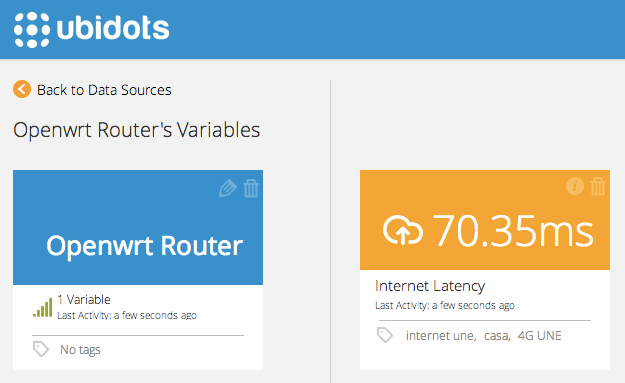

Se tudo correr bem, você deverá ver uma resposta em formato JSON e, em seguida, o valor enviado na sua conta Ubidots :
