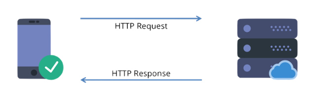

O Protocolo de Transferência de Hipertexto (HTTP) é um protocolo cliente-servidor que alimenta a maior parte da internet. Sempre que você navega na web, seu navegador envia solicitações para páginas HTML, imagens, scripts e folhas de estilo. Os servidores web processam essas solicitações retornando respostas contendo o recurso solicitado, completando assim o ciclo de solicitação-resposta HTTP.
Assim como seu navegador ou smartphone interagem com a web por meio de requisições HTTP, os dispositivos IoT também fazem requisições HTTP a servidores externos para obter seus dados online. Neste guia, descreveremos algumas ferramentas disponíveis para simular uma requisição HTTP de um cliente para um servidor.
